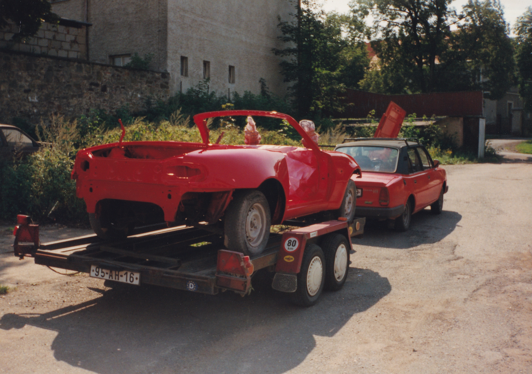

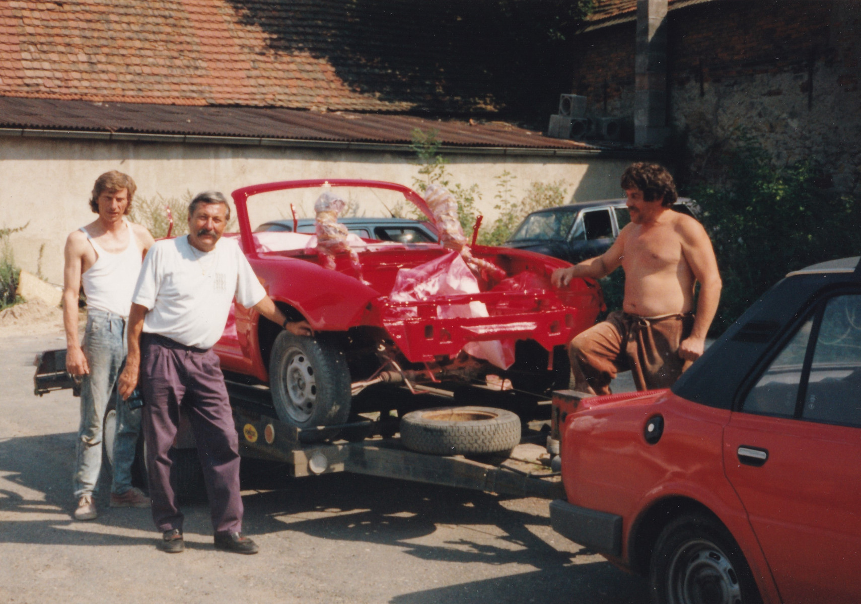

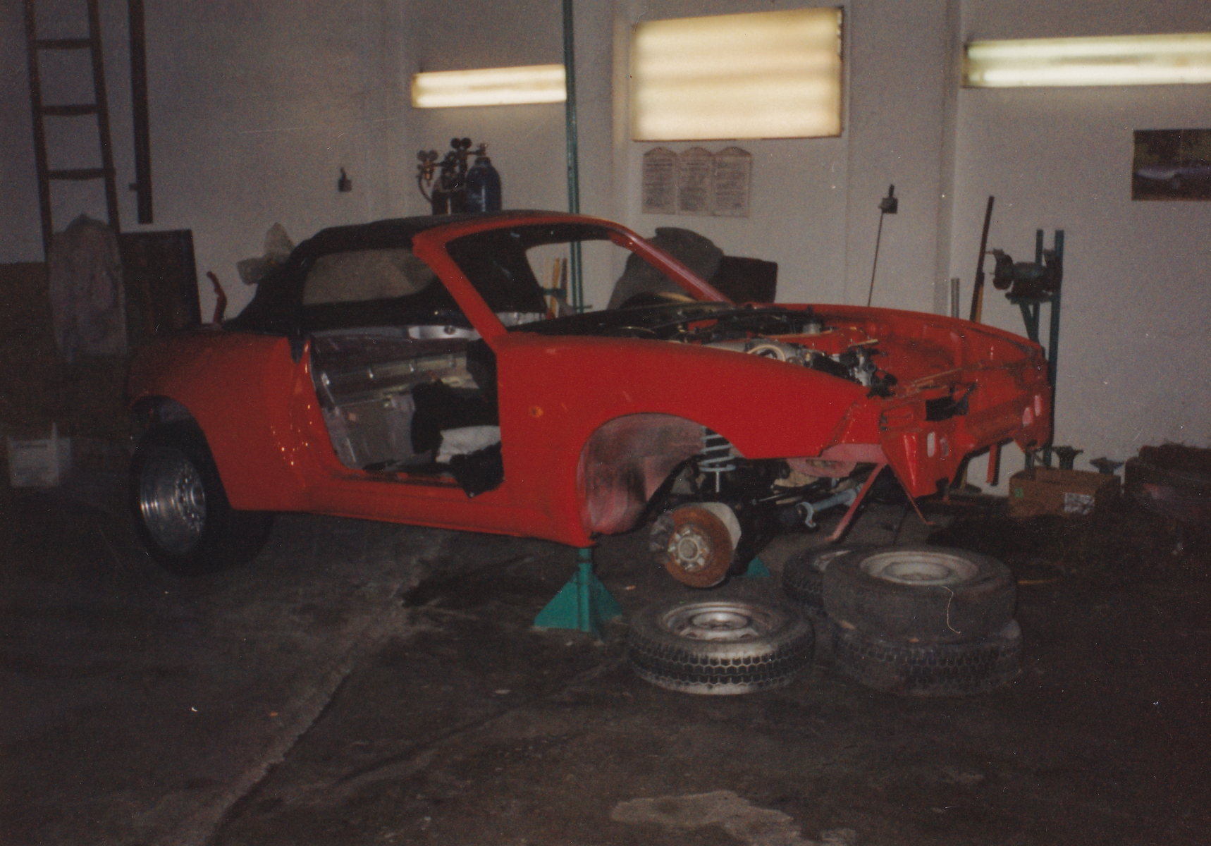

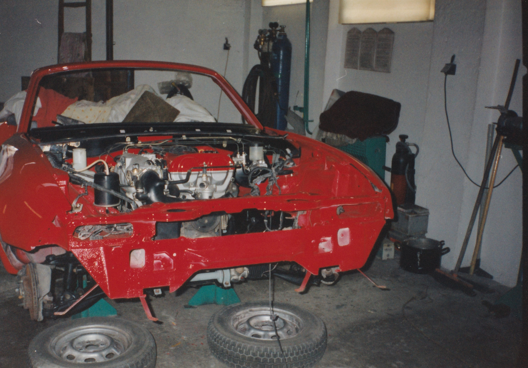

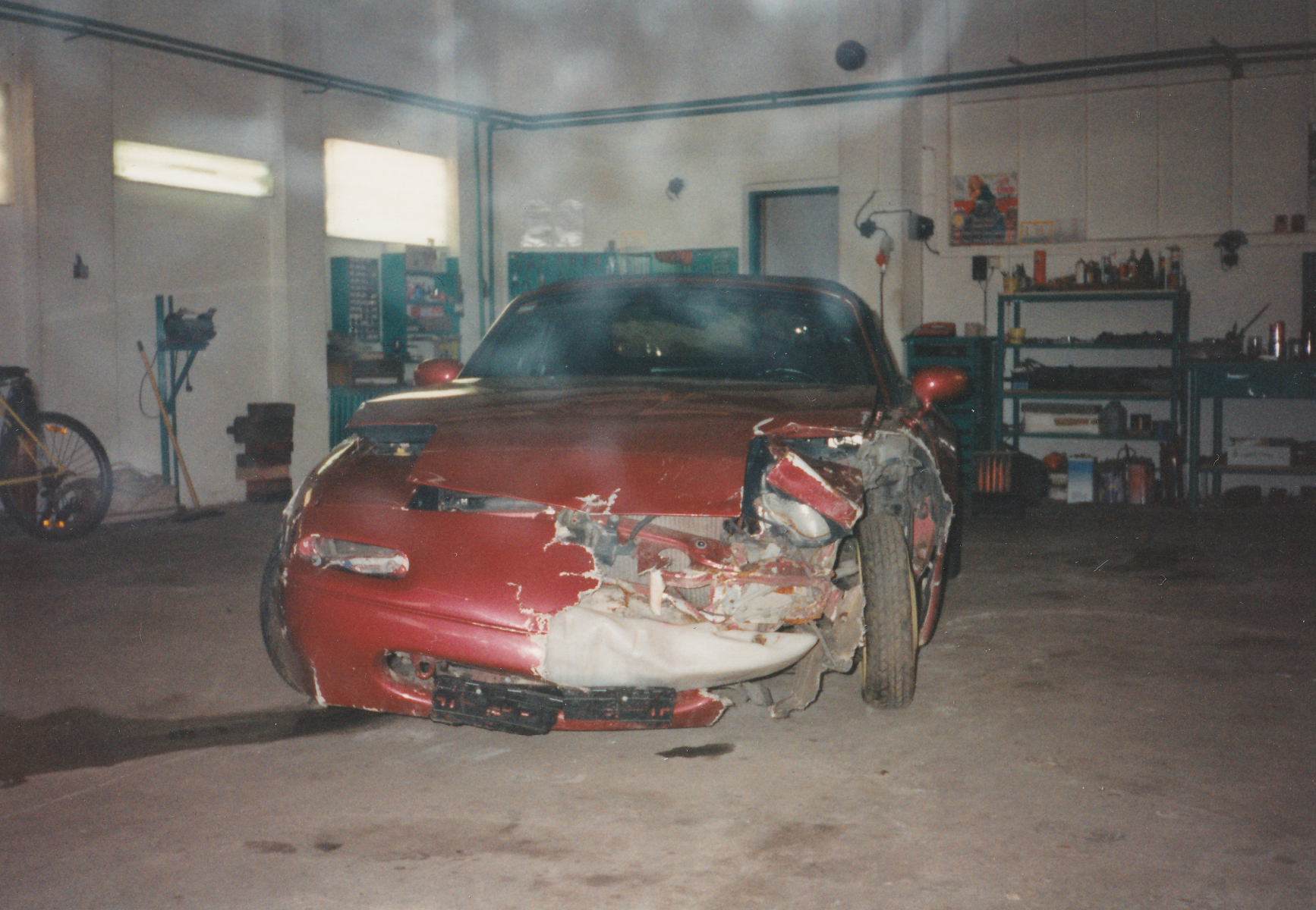

„Dovezli jsme to v noci okolo 2. hodiny ranní a složili v garáži, byli jsme úplně vyšťavení. Ráno jsem přišel do práce a čumím na to a říkám si, ty vole… Kdo to dá dohromady? To nebylo jak dnes, kdy vystřelíš mezi lidi požadavek, že potřebuješ rameno, potřebuješ převodovku a každej ti pomůže. Tehdy to tady nikdo neznal a nikdo nic neměl! Mrtvo… Když jsi přišel do Mazdy s požadavkem, že potřebuješ nějakou gumovou lištu, stálo to nesmysl. Jednou tolik, co dnes, byl jinej poměr peněz a NA bylo tehdy nové auto.“
MX-5 NA se oficiálně dovážela do České republiky až od července roku 1993. (Pozn. autora)
Jak tedy probíhala oprava v takových podmínkách?

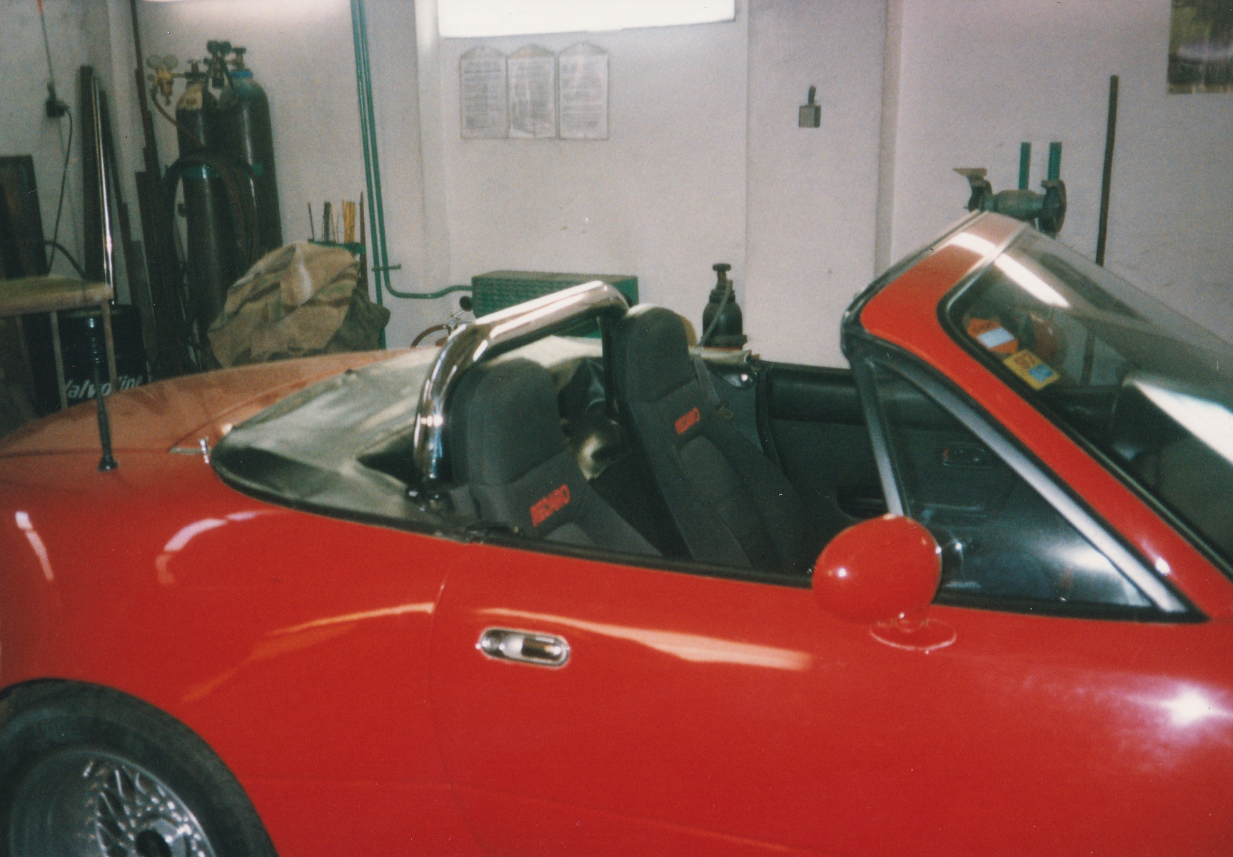

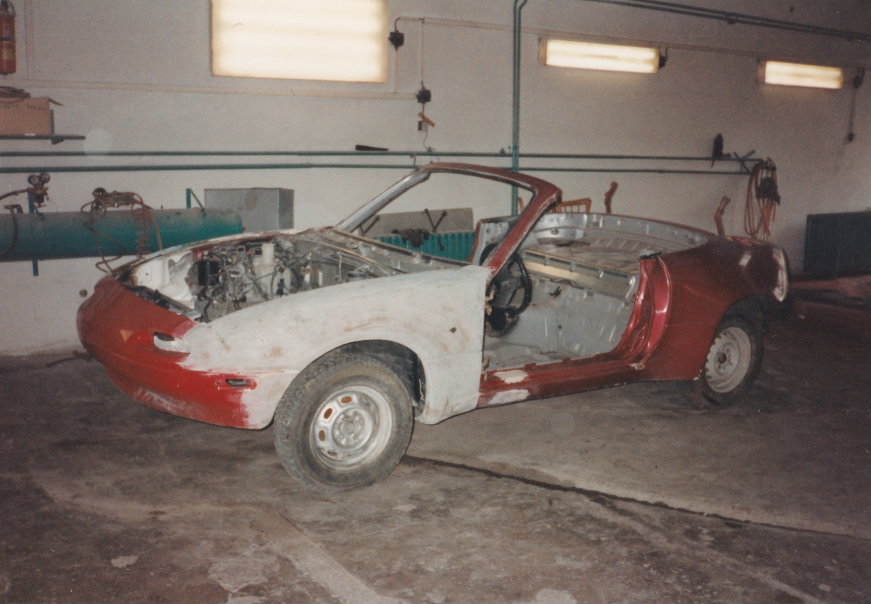

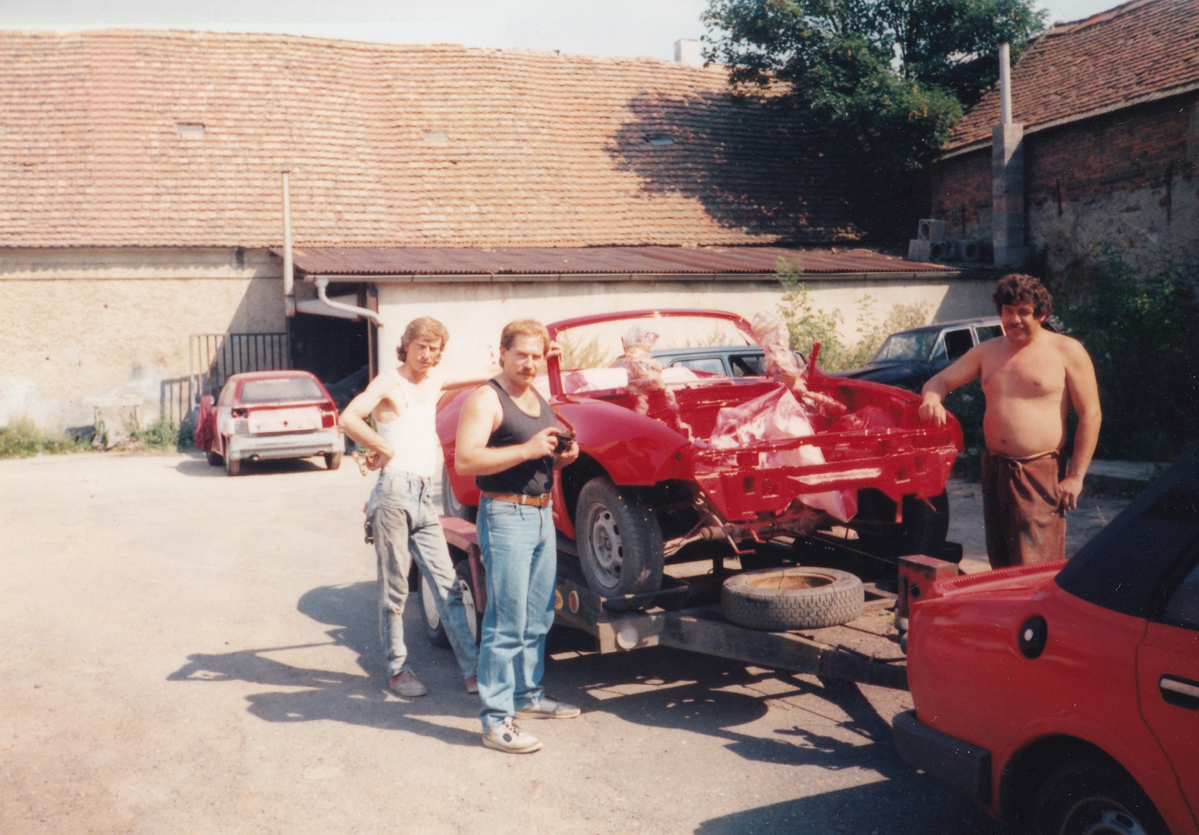

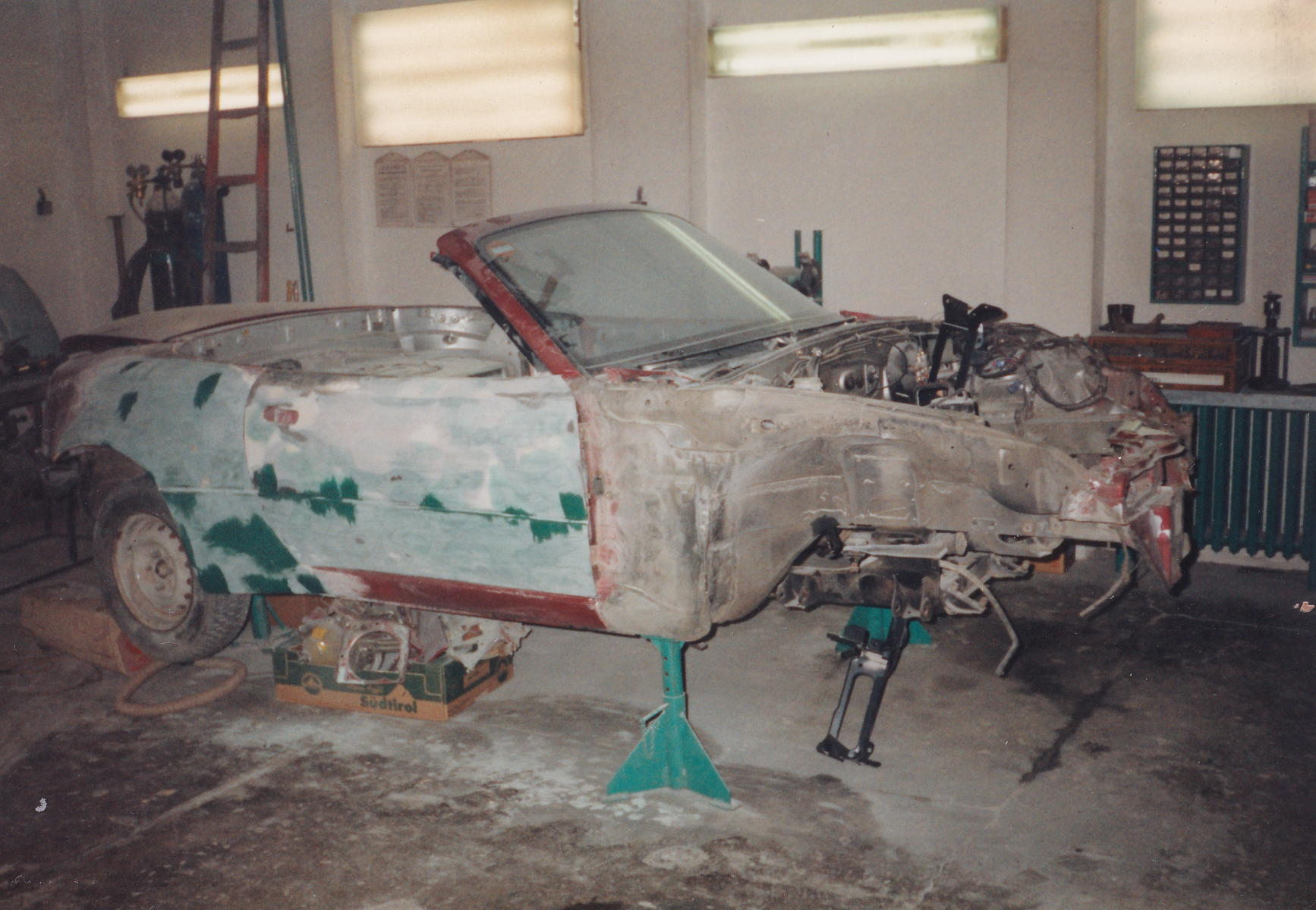

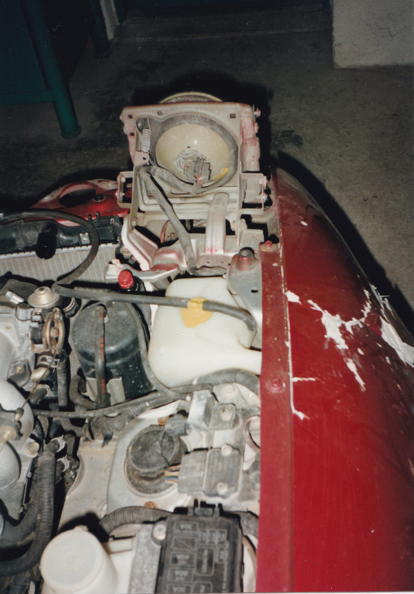

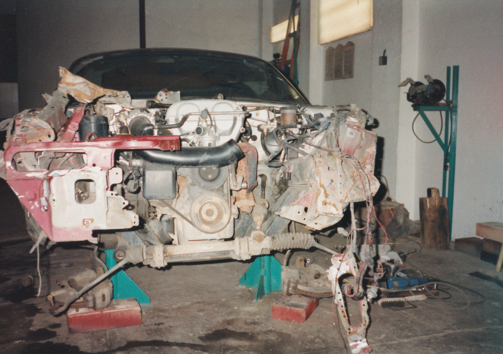

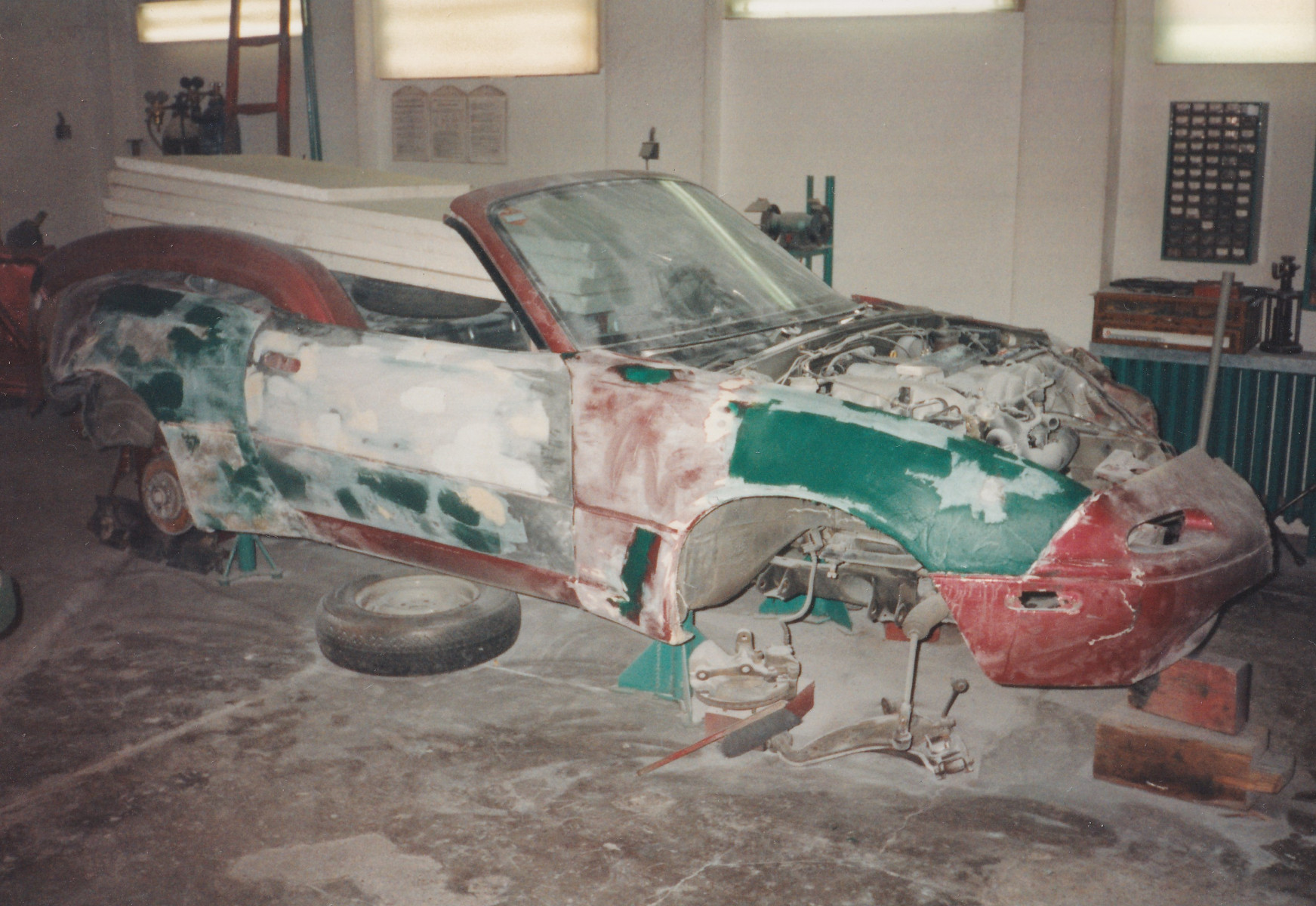

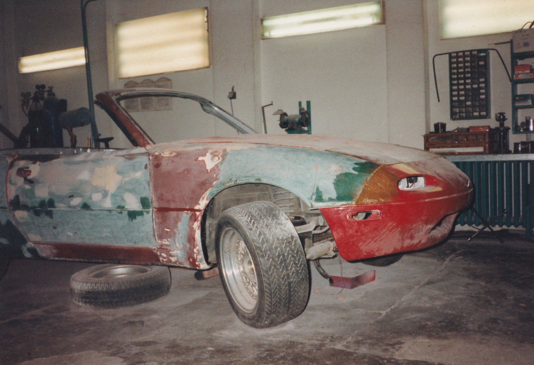

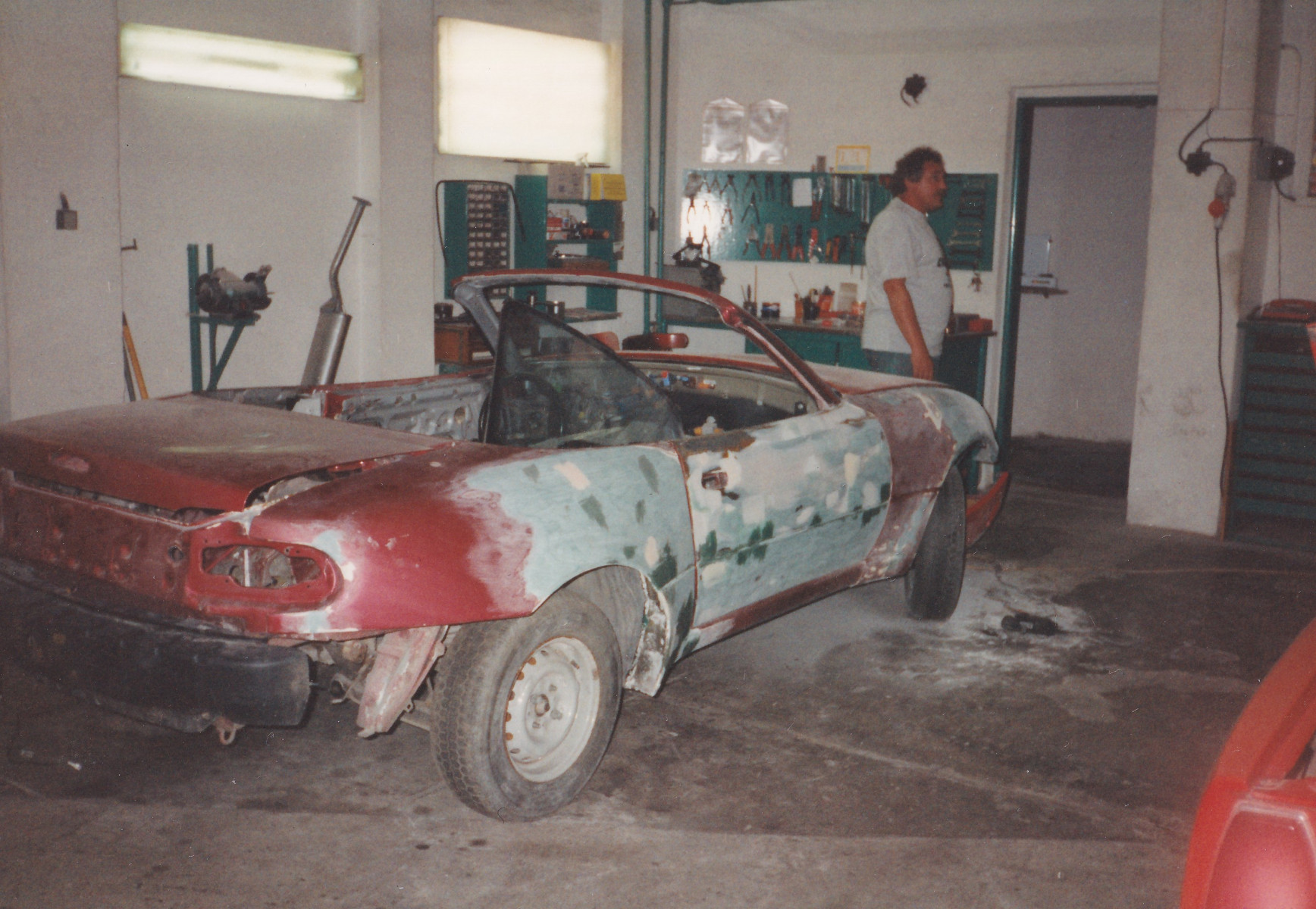

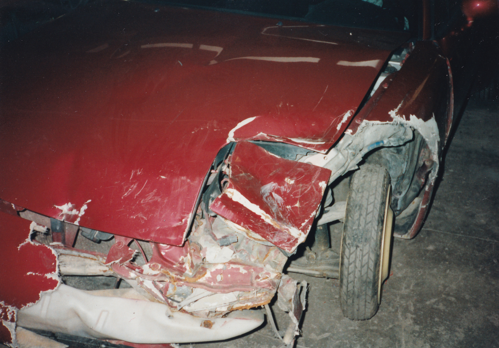

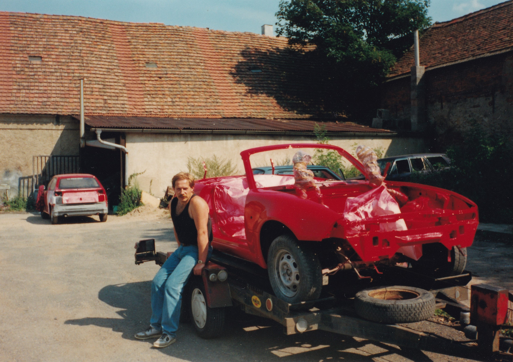

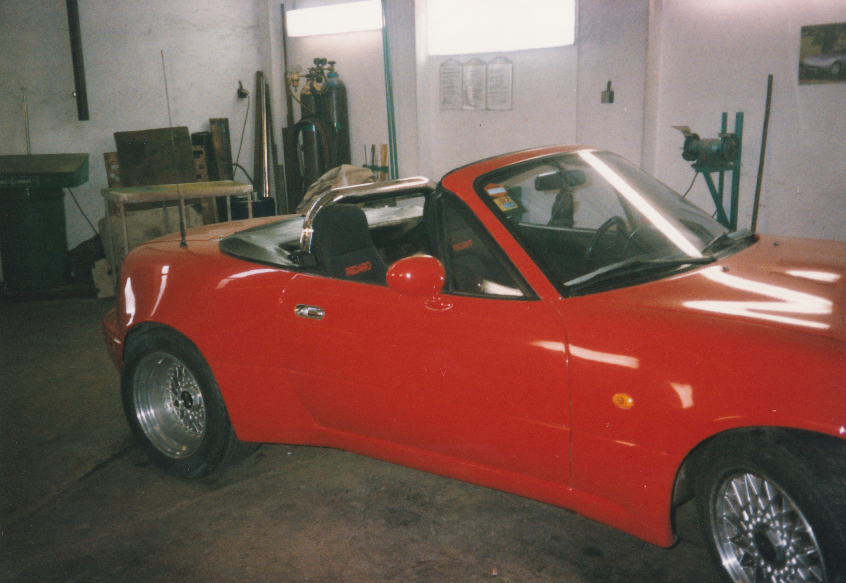

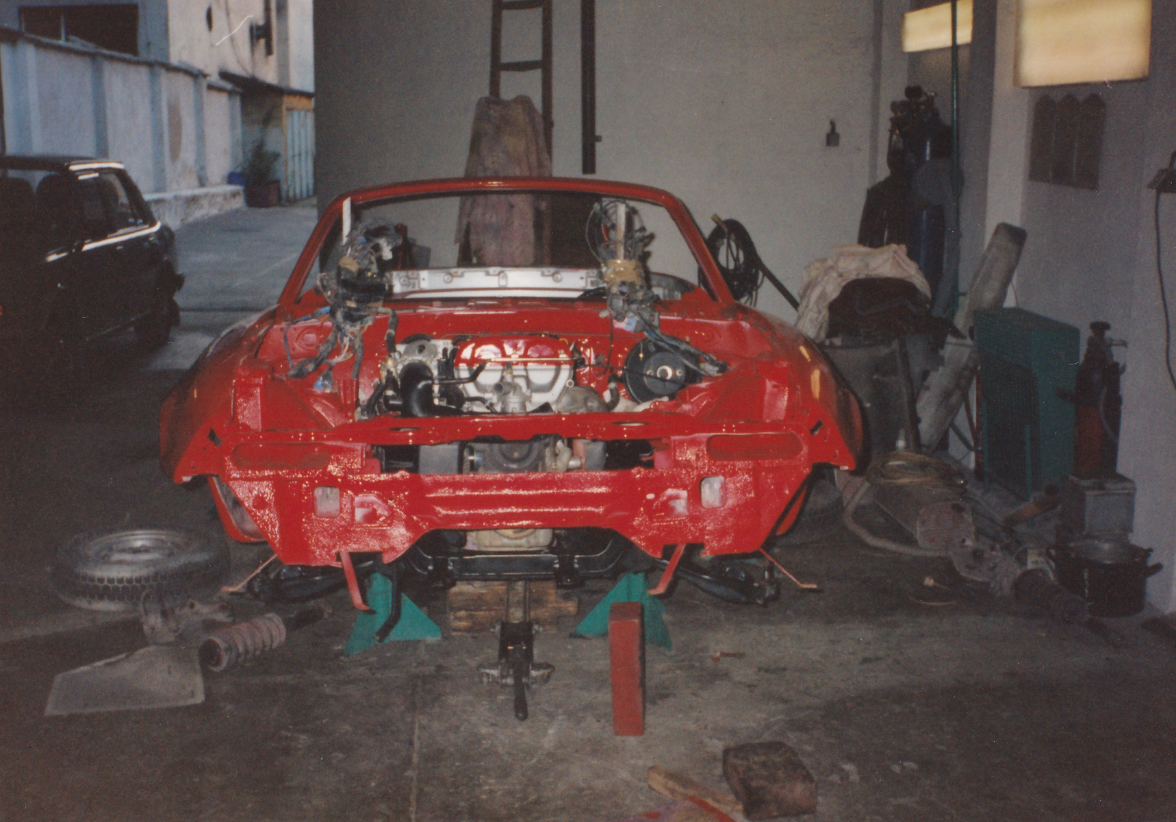

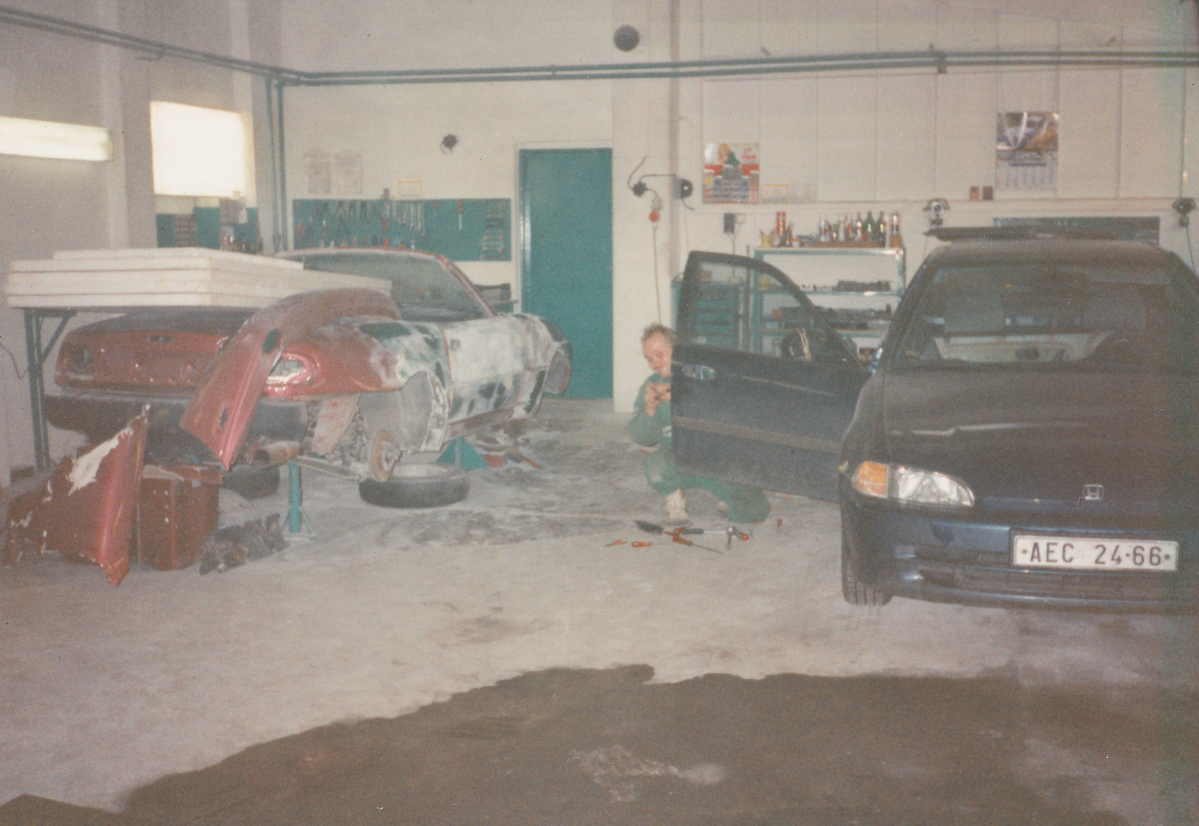

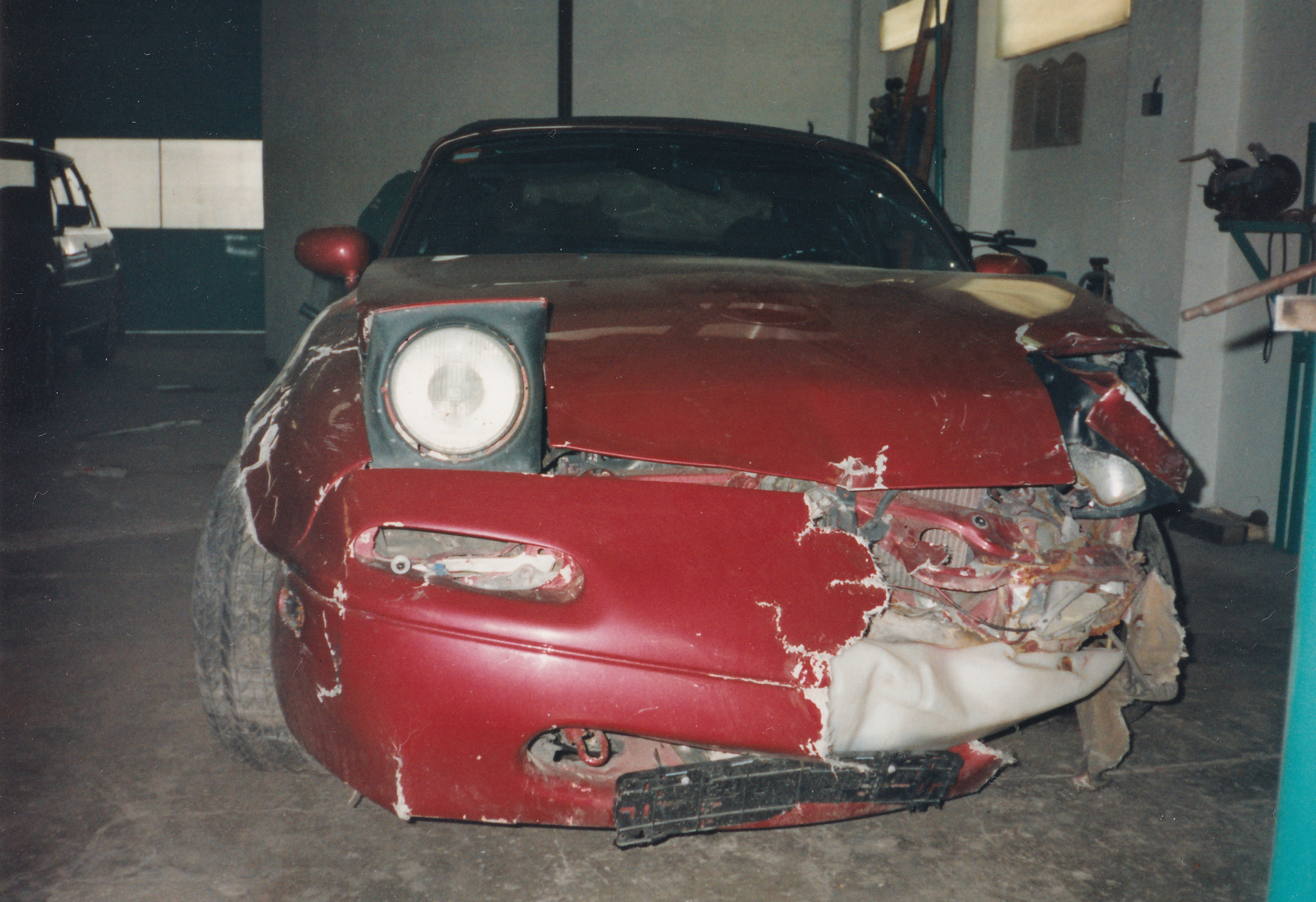

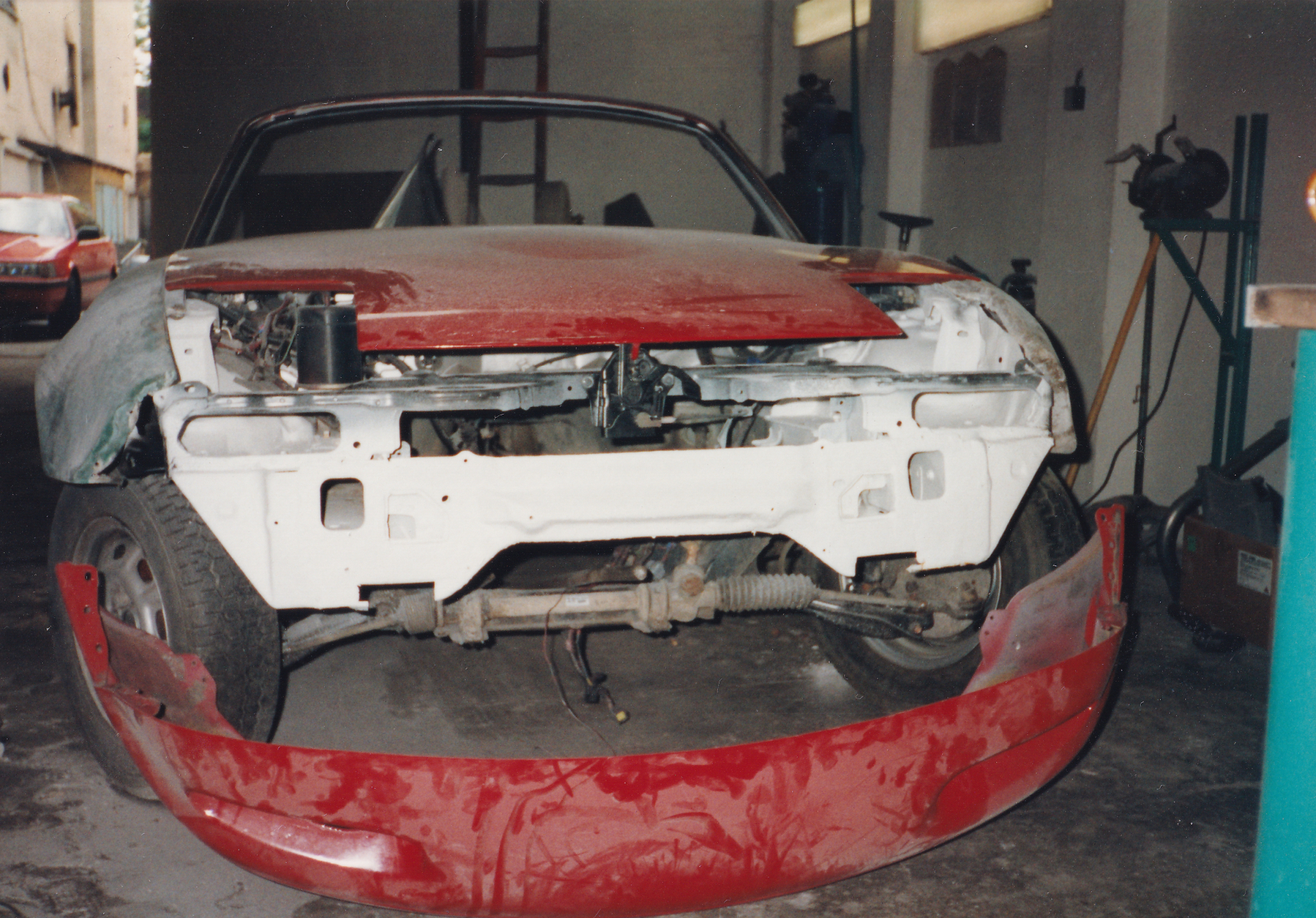

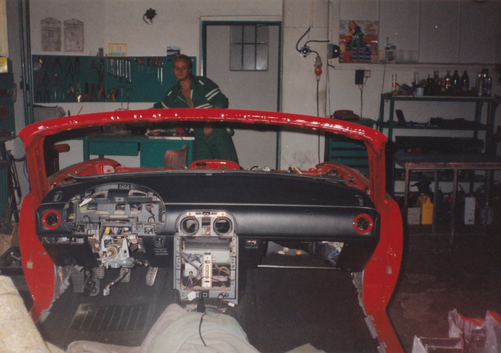

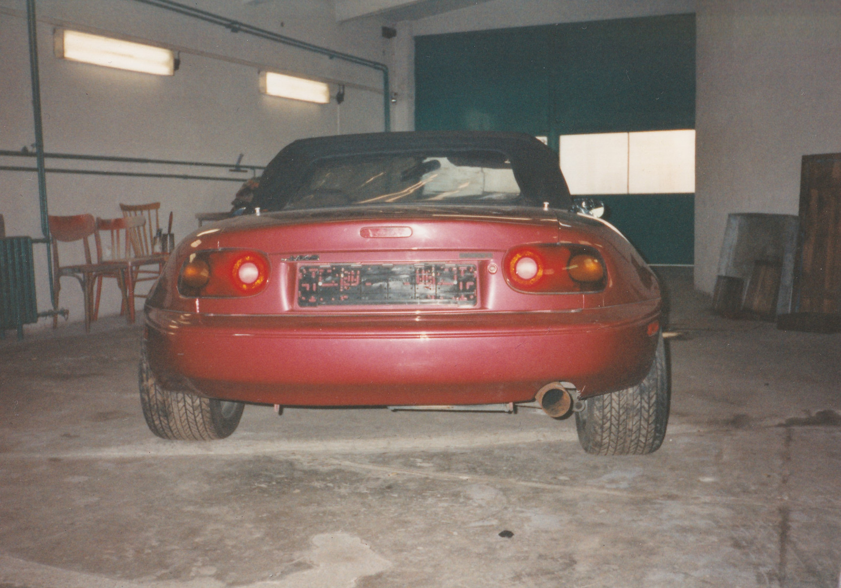

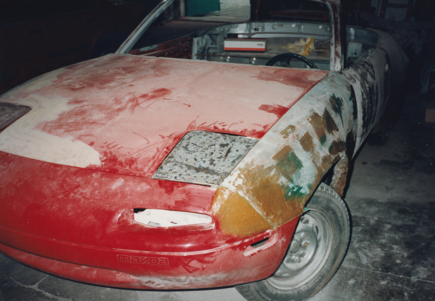

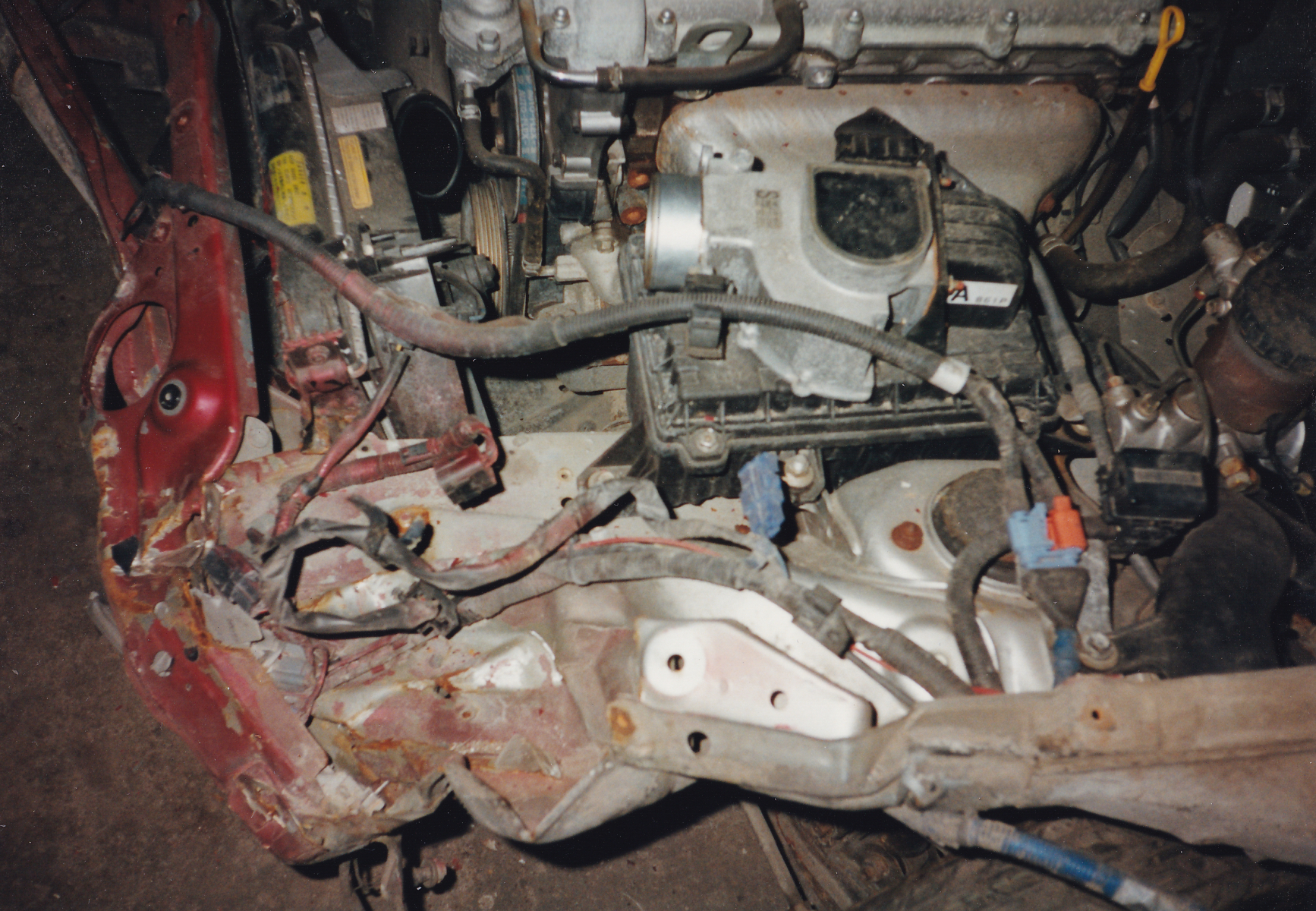

„Proces byl složitej. Dával jsem to dohromady po nedělích, když byl čas. Tehdy jsem už měl obě děti, musel jsem se jim věnovat a taky vydělávat peníze. Auto dostalo fakt pecku, takže se muselo tahat na rámu. Tehdy to byla ale jiná doba, bylo naprosto běžný, že se ze dvou aut skládalo jedno apod.
Pamatuju si, že třeba ten systém vyklápění světla byl úplně zničenej, pomuchlanej a teď ses snažil opravit ten díl podle toho druhýho, kterej byl relativně v pořádku. Kdybys chtěl celej ten díl novej od Mazdy, dal bys za to strašnej nesmysl a nikdo tady neměl nějaký použitý díly.
Levej přední blatník tam vůbec nebyl, pravej byl hodně zmaštěnej. Pravej zadní byl takovej popraskanej, takže oprava. Jedinej zdravej byl levej zadní. Nárazník přední byl nepoužitelnej, zadní zůstal, musel jsem dělat „kopyta“ podle něčeho a nějak to seskládat. Stávalo se, že při složení těch dílů něco o centimetr, centimetr a půl nevyšlo, muselo se tedy improvizovat.

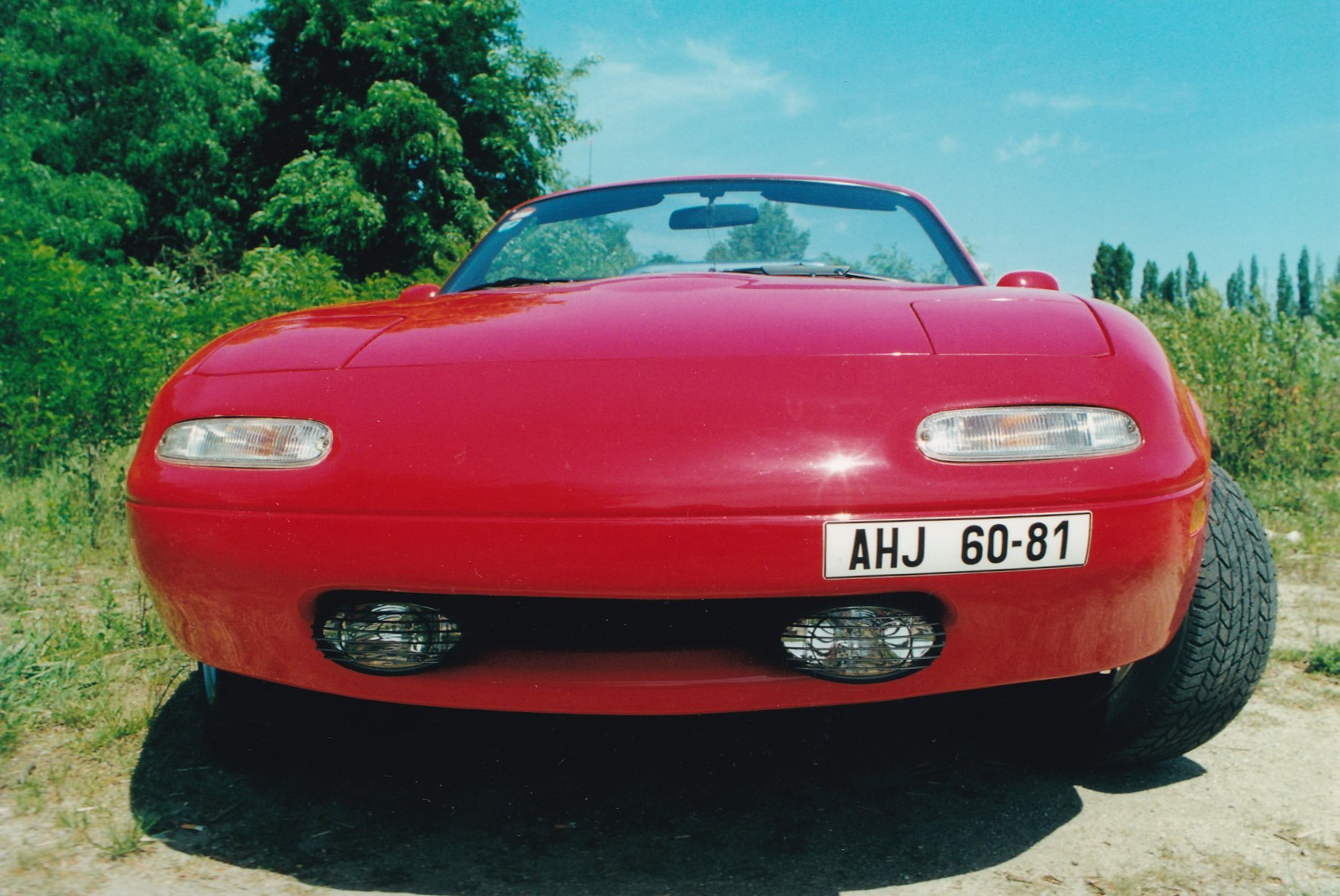

Například mám takové náběhy na krytech světel. Lidi mi říkali: „Hele, to je dobrý, to se mi líbí, to je zajímavý, jak to máš udělaný.“ Tehdy jsem ale neměl na výběr, musel jsem to designově zcelit, aby to vypadalo dobře.

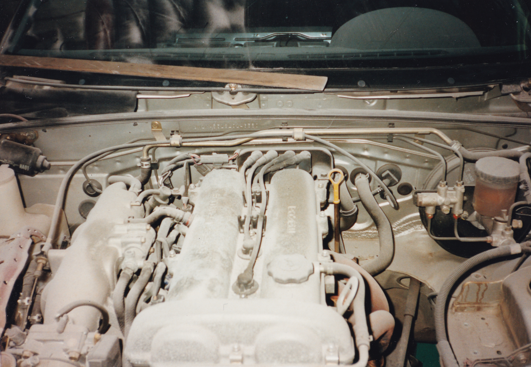

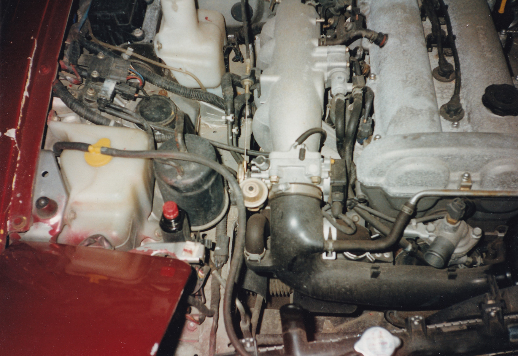

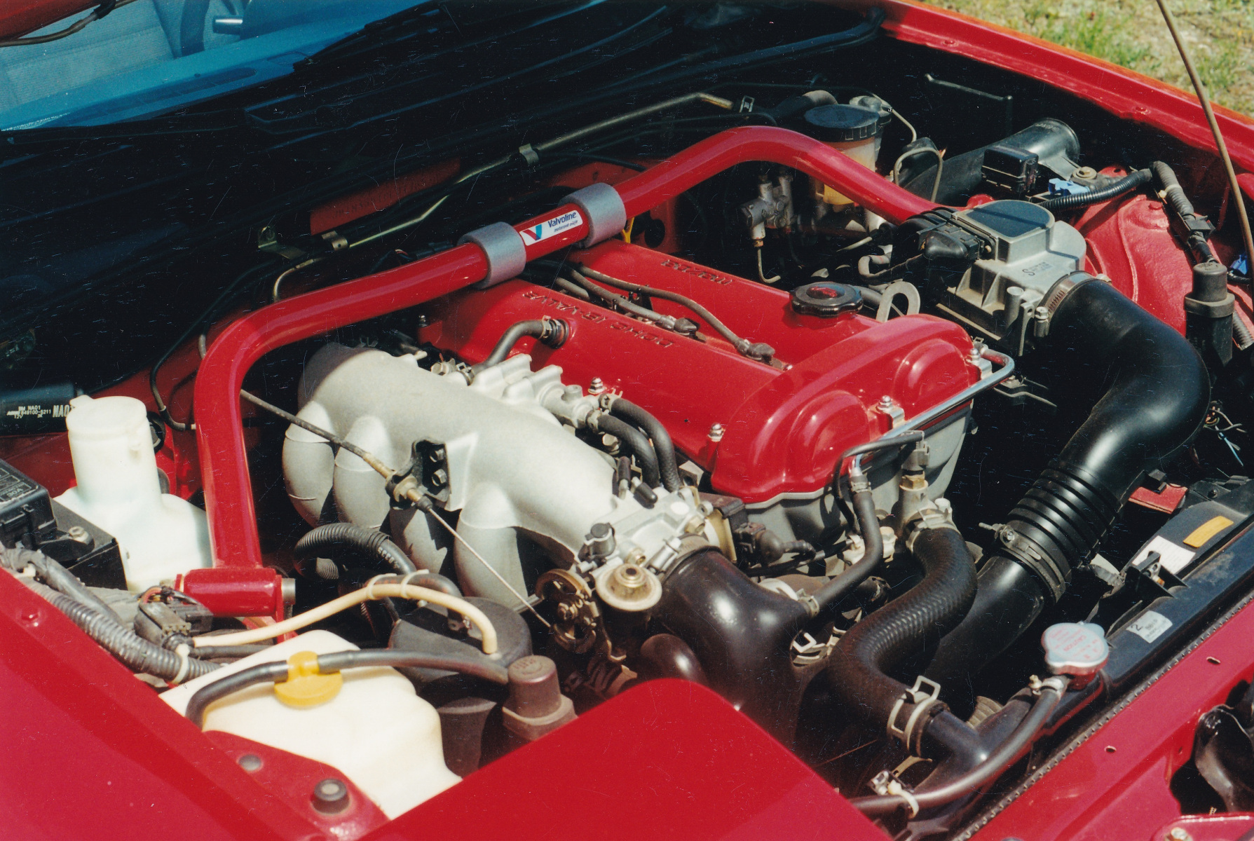

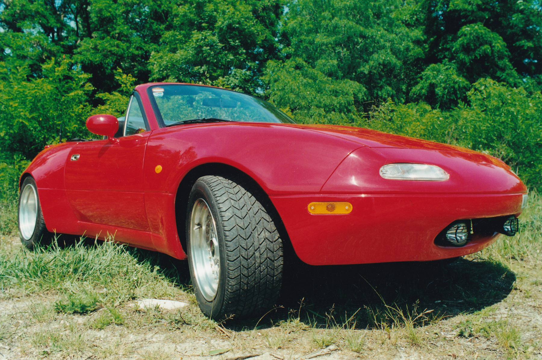

Motor byl relativně v pořádku, ten je v autě stále původní – 1.6 85 kW. Dnes má najeto nějakých 120 tis. mil (cca 193 tis. km, pozn. autora).“

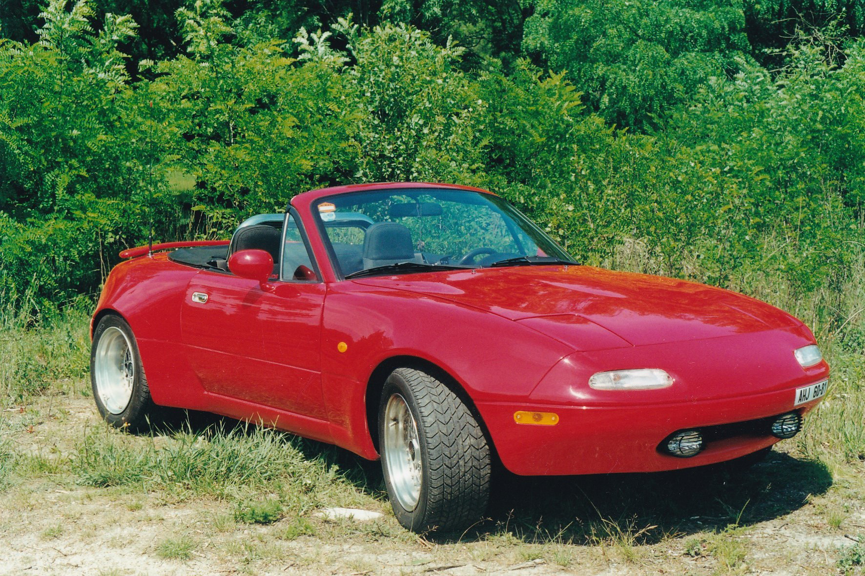

Lak
„Původní barva byla tmavě červená metalíza. Mám rád červenou a tak jsme tam dali barvu Rosso corsa, tu, kterou dávají na Ferrari.“

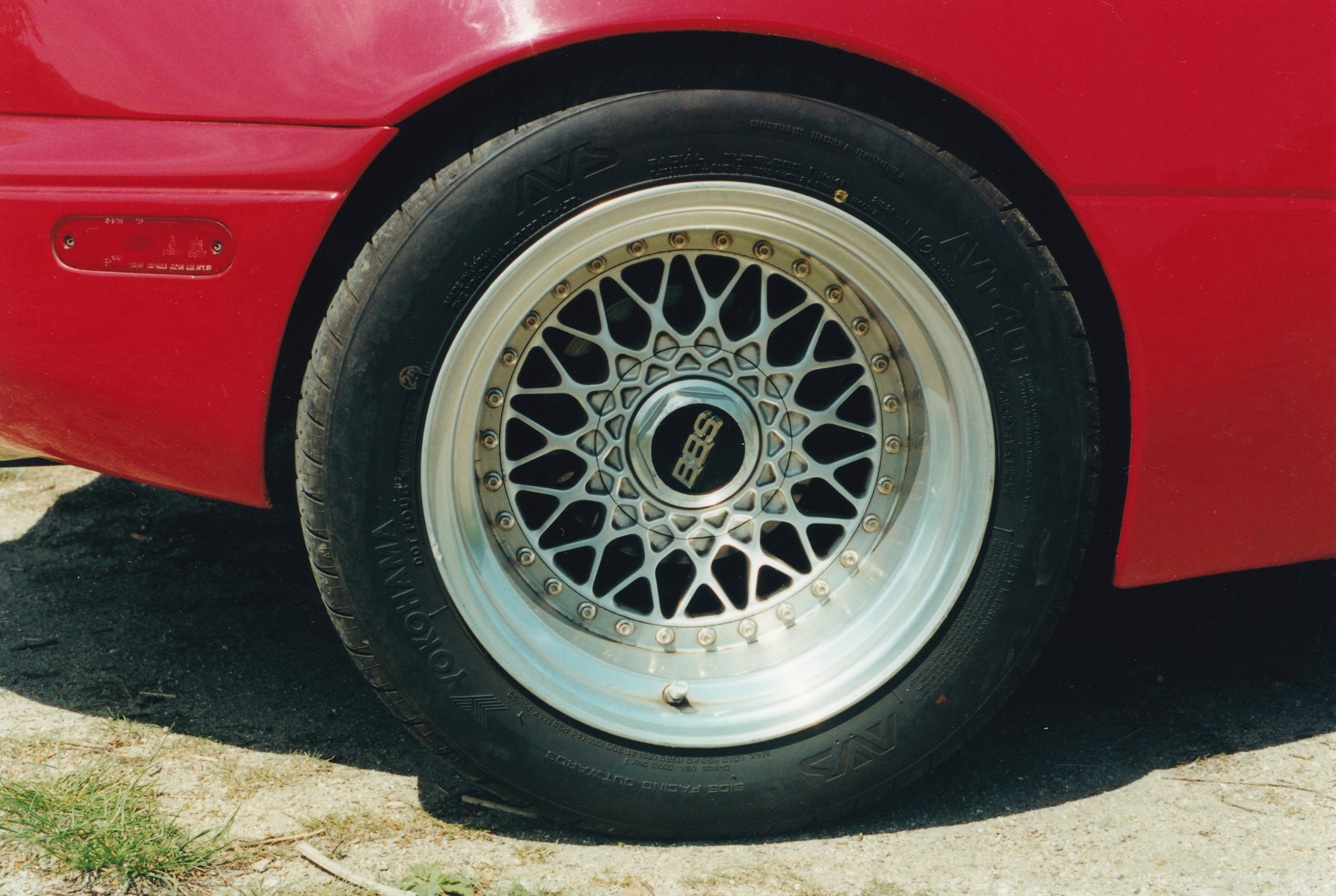

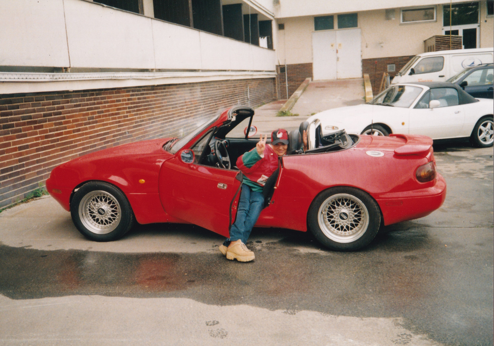

„Kola tam byla téměř všechna, jedno chybělo. Jedno jediné mi chybělo! Sháněl jsem ho celé dva roky, co jsem to stavěl. Komunikoval jsem i se samotnou firmou BBS. Ta mi nabízela všechno možný, včetně nové sady kol, jen toto konkrétní kolo ne… Tak jsem našel firmu, která by mi to jedno kolo udělala na zakázku. Chtěli za to 30 tisíc.
Detail celého kola
Sháněl jsem to po celé republice a každej mi tvrdil, že „jó, mám ty kola“ a ve finále nic. V té době nebylo nic jako bazoš, žádný fotky, nic, v Annonci taky nic. Věděl jsem, že sháním kola BBS RS, které mají třicet šroubků kolem dokola s určitým rozměrem a límcem. Najezdil jsem kvůli tomu stovky kilometrů a pak už jsem byl fakt nasranej! No a pak jsem sehnal ta kola, čirou náhodou, od nějakého „Lojzy z Benešova,“ kterej to měl na Opelu Kadett (pravděpodobně se jednalo o podobného Kadetta s rozšířeným bodykitem, o kterém jsem pojednával v tomto příspěvku – pozn. autora).
A pak mi volal frajer z Benešova, to už jsem neměl vyvěšenej ani inzerát, že „heleďtese mám pro vás ty kola!“ V duchu jsem si říkal: jó, to víš, že jo, ty vole… Zase pojedu někam do prdele a nic z toho… A fakt to máte? „Jó, jó, jó, přesně ty, co sháníte.“ Všichni předchozí prodávající mi kecali, takže jsem tomu moc nevěřil, ale nakonec jsem mu řekl, že se mu ozvu a přijedu kdyžtak zejtra.
Druhej den jsem volal do Benešova s dotazem, co za ta kola chce..? Týpek mi řekl, že jedno kolo je malinko na rovnání, tak těch deset tisíc, že by bylo dobrý. Říkám mu: „Cože?“ A on: „No tak osm…“ Přijel jsem tam, na parkovišti stálo otřískaný Piáno a Lojza v rádiovce. Tak se půjdeme na ně podívat, říkám. „Mám je tady, vole!“ A otevřel kufr Piána. „A co že za ně chcete?“ ptal jsem se s neutrálním výrazem. „Tak těch sedm...“ řekl mi. Tu sadu kol jsem sehnal za sedm tisíc, to se ti stane jen jednou za život. Dnes taková sada stojí minimálně 60 tisíc, absolutní nesmysl.“

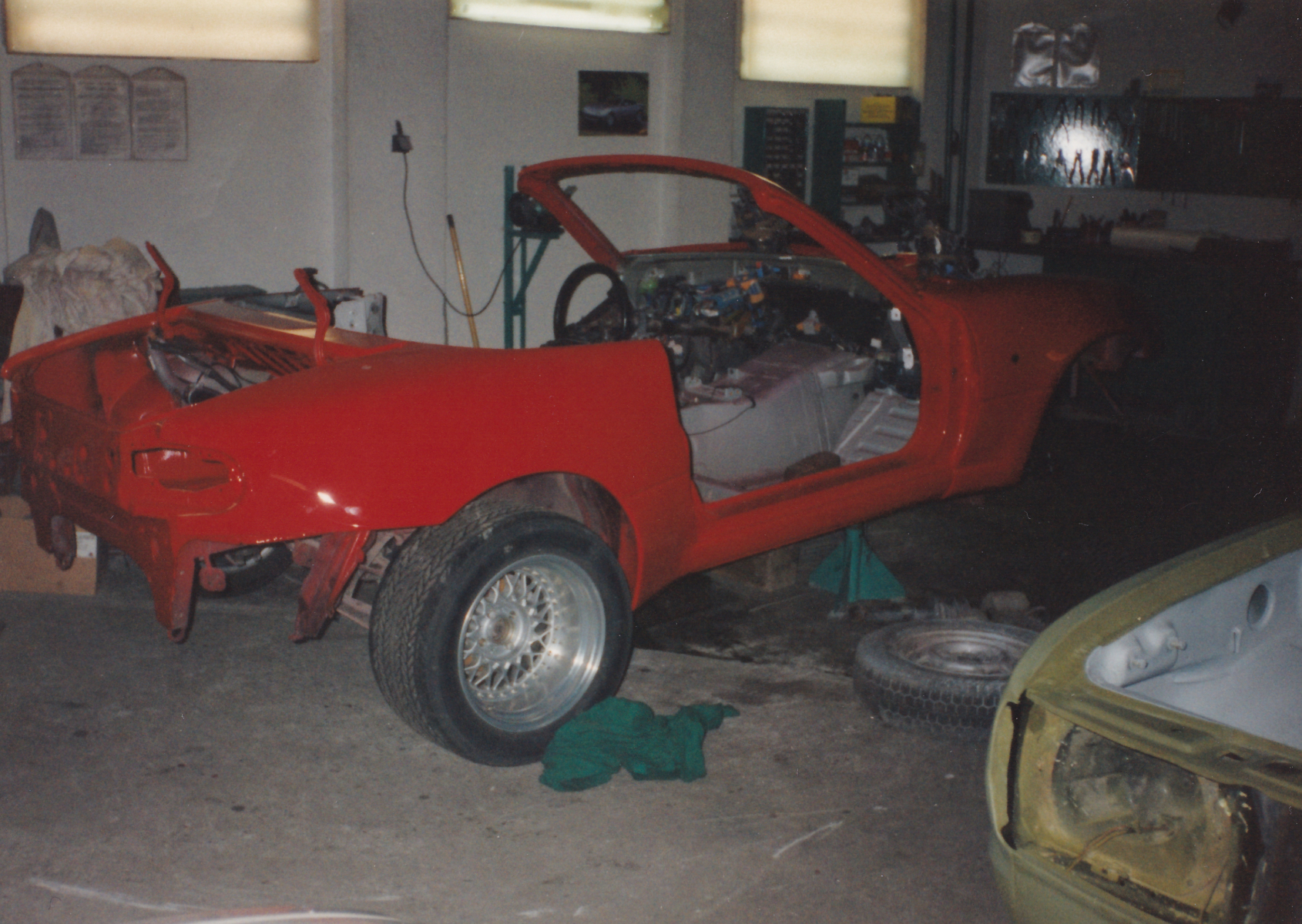

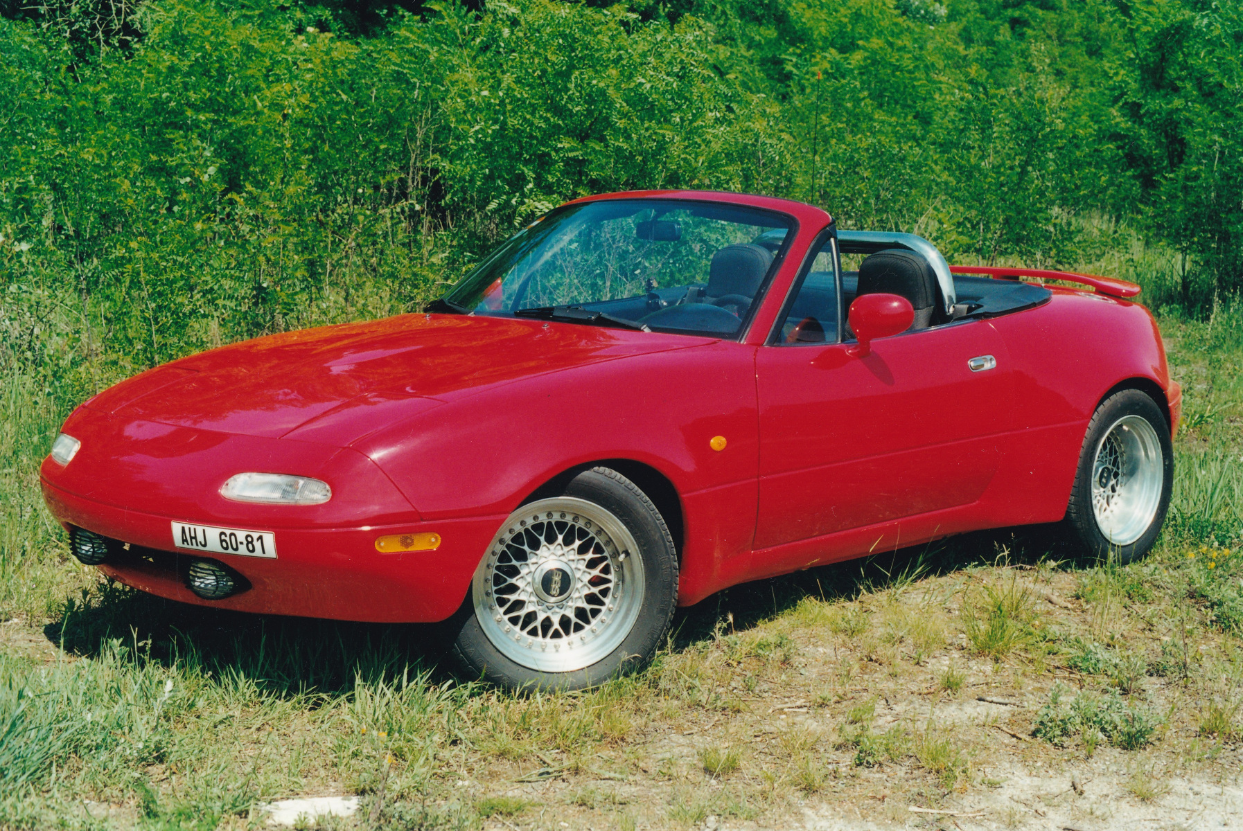

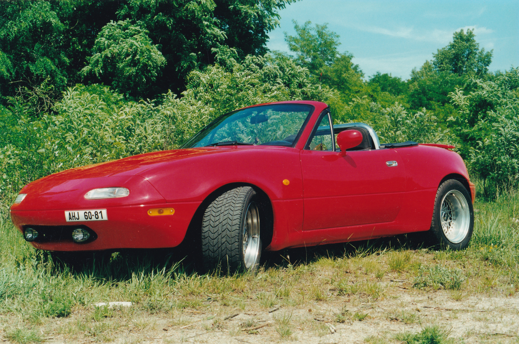

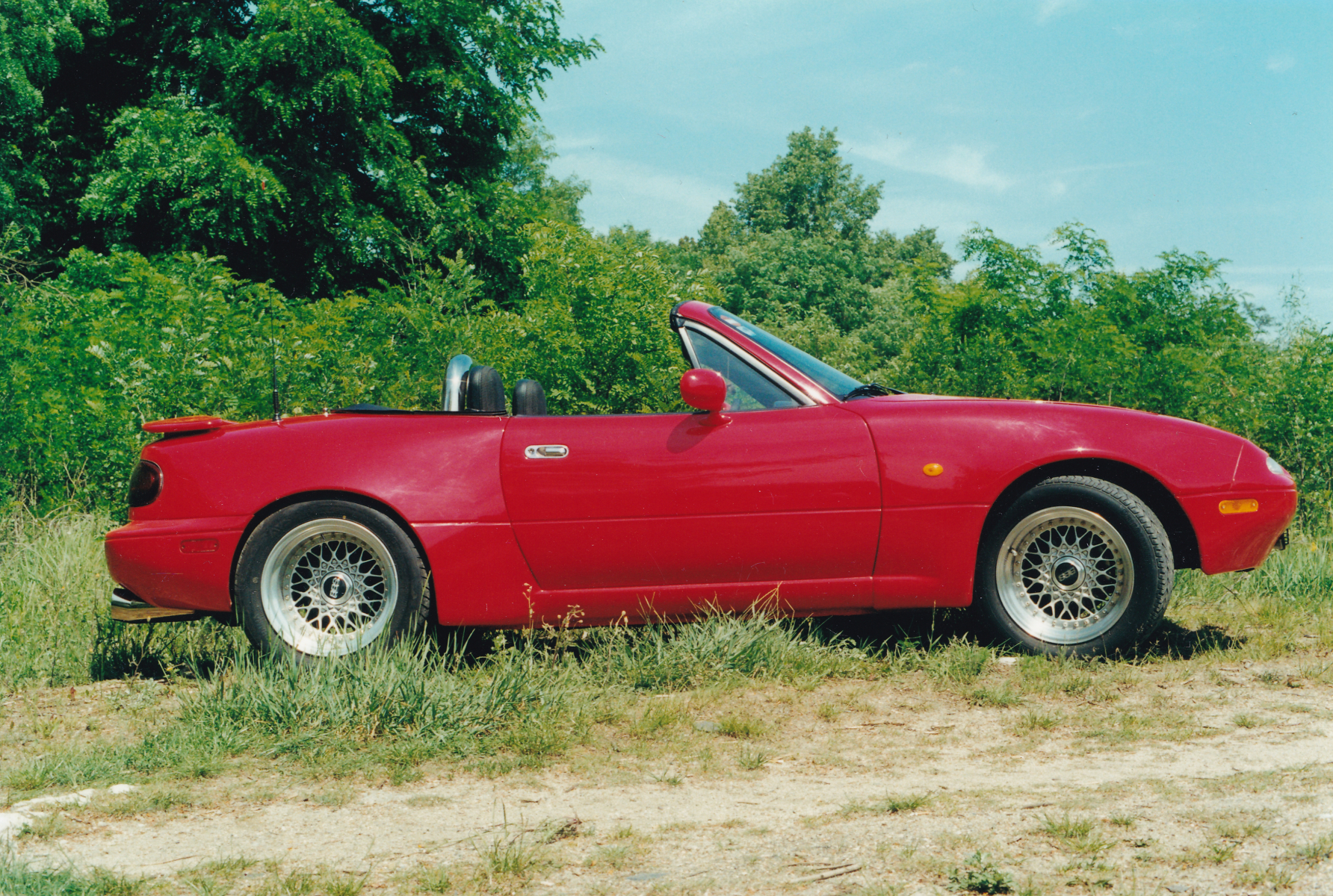

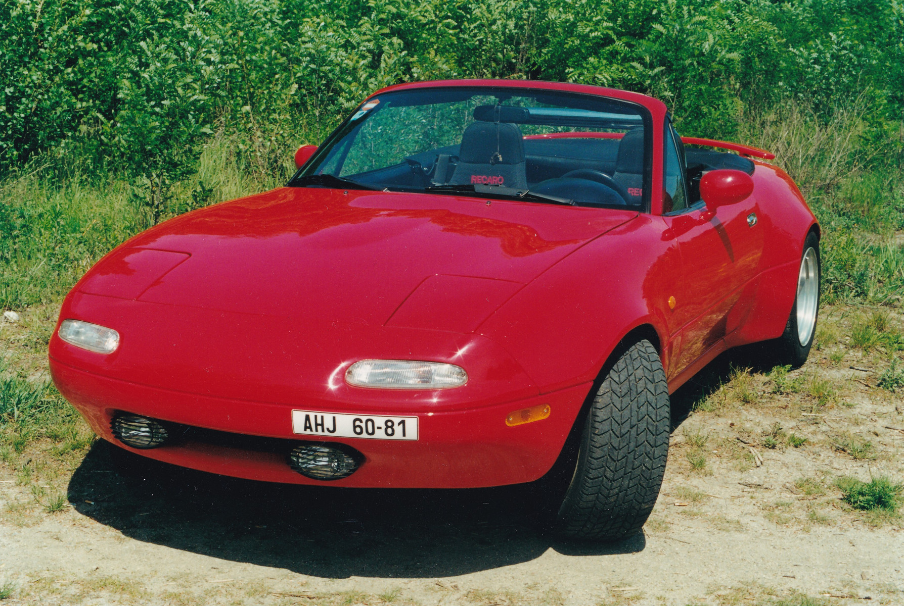

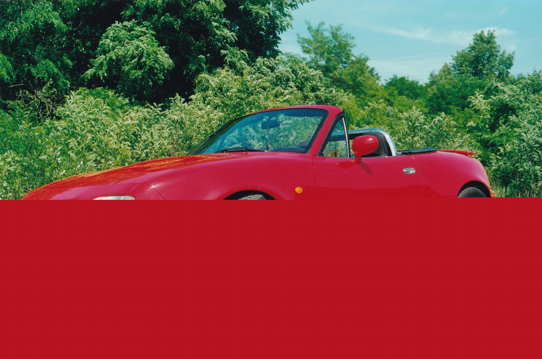

„Trvalo to asi dva roky než jsem celý auto sestavil. Hádám rok 1996. Myslel jsem si, že auto dostavím v létě, ale nakonec to bylo až na začátku zimy. Celej natěšenej jsem sedl v rukavicích do auta a musel jsem se svézt! Bylo to senzační!“
Výsledek

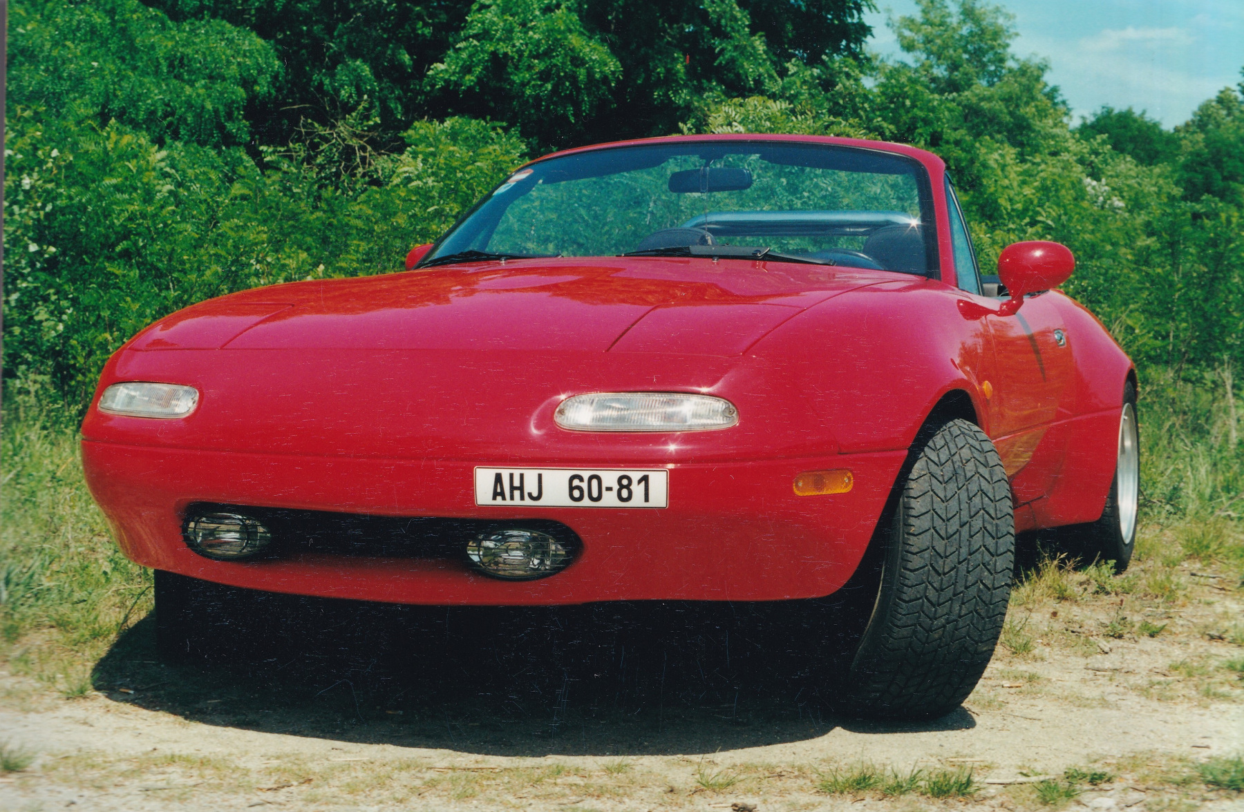

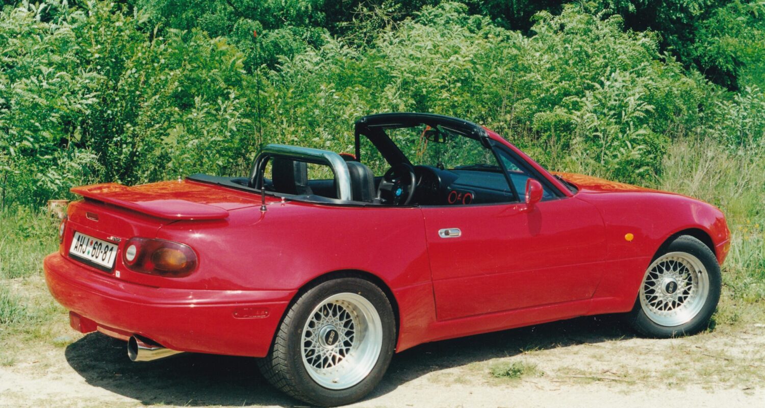

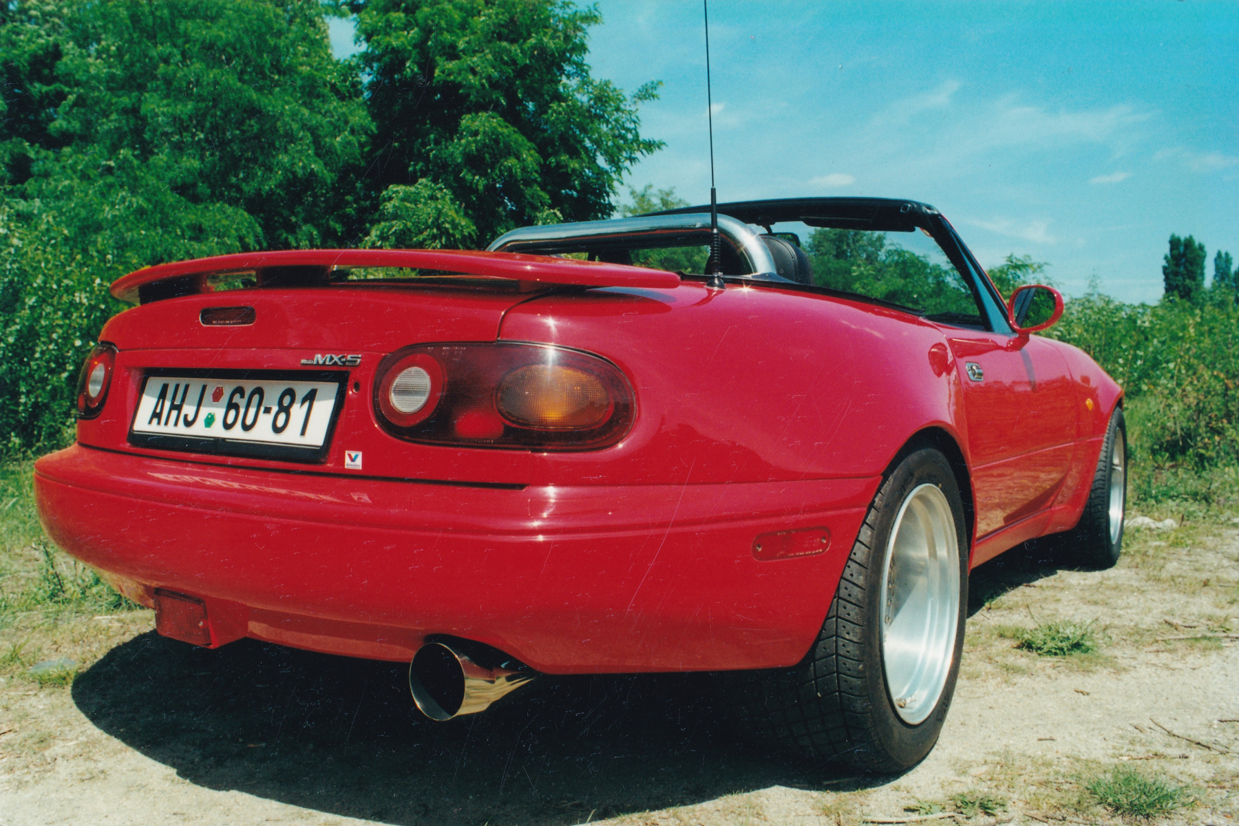

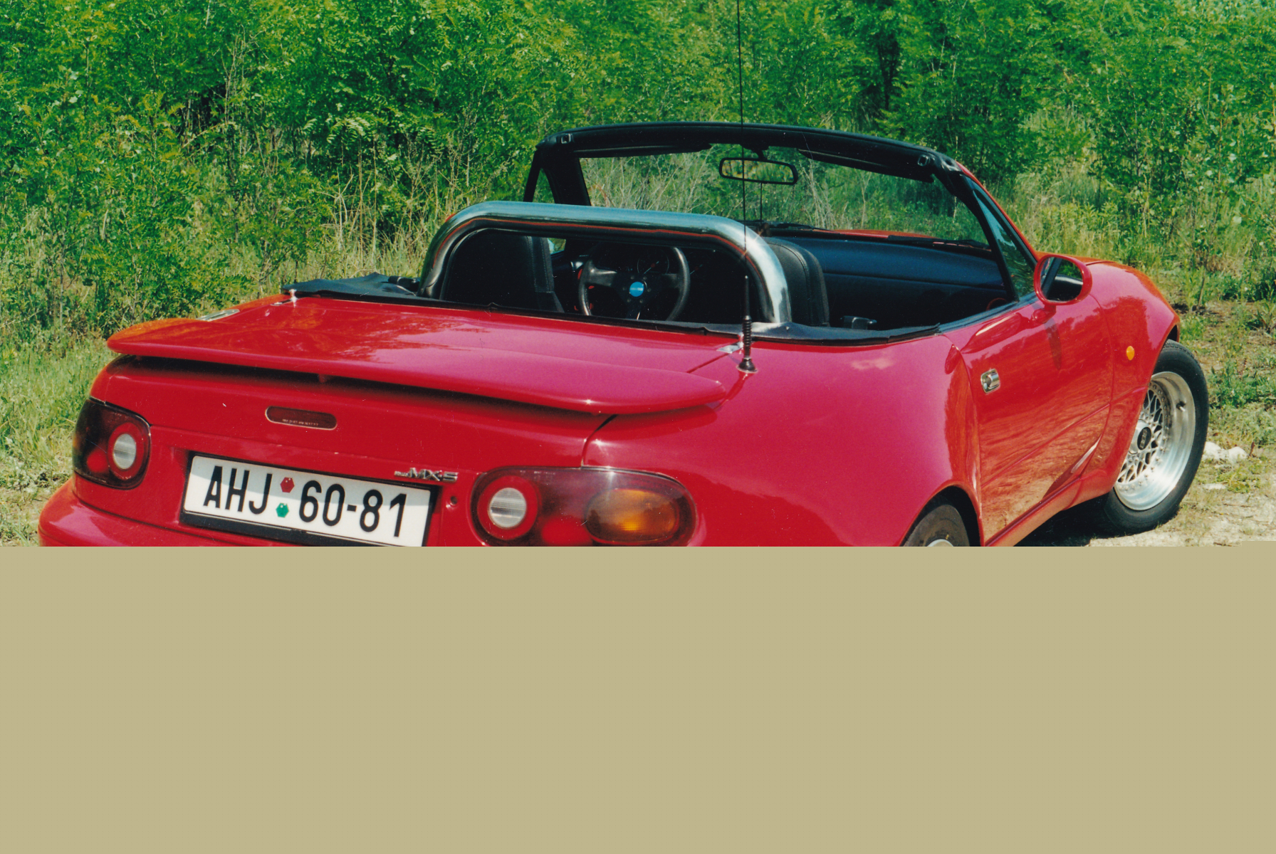

„Auto kromě exterierových vizuálních prvků nemělo ve své době nic extra navíc a nemá dodnes. Jediný co jsem tam měl navíc bylo podsvícení. V devadesátkách jsem měl pod palubkou a v čumáku podsvícení. Ale to jsem zase rychle zavrhl, protože se mi kámoši smáli, že jsem kolotočář. Tehdy byly montážní lampy, samozřejmě neonový, do zásuvky v autě, na to jsem dal fialovou fólii z desek, které jsou na doklady a tak ti vzniklo fialové podsvícení. S tím jsem nějakou chvíli jezdil, než jsem byl pro smích kamarádům (oprávněně) a poté jsem je rychle sundal. (smích)

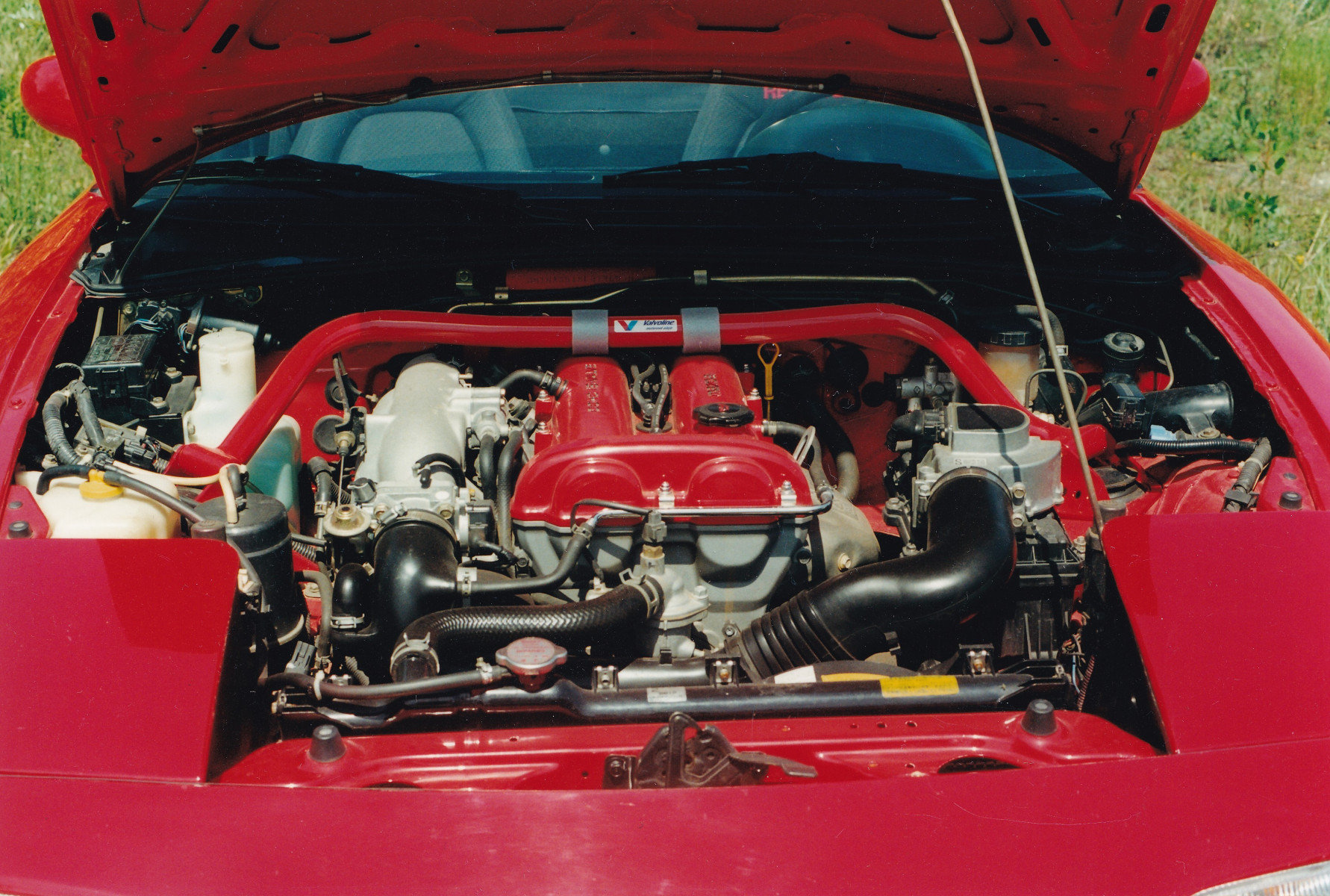

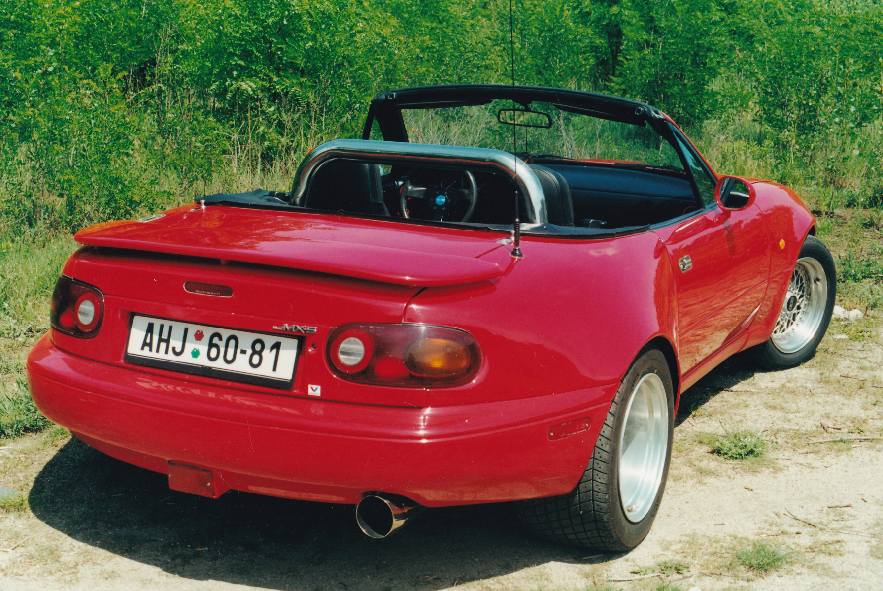

Jak už jsem říkal, pod kapotou byla klasická 1.6 s 85 kW, normální brzdy, žádný posilovač, švihadla. Teď tam mám ty rádoby laděný svody od Racelandu a zbytek výfukového potrubí jsem si dělal sám. Podvozek je Bilstein, pružiny jsem si zkrátil na svou výšku. Nehodlám na autě nic měnit, chci, aby vypadalo stále stejně, jak když jsem ho před pětadvaceti lety postavil. Na nějaký trendy kašlu.“
